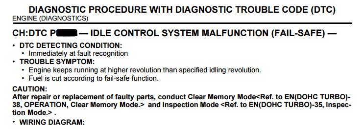

Ако беше проверил в service manual на Субару, може би щеше да разбереш. Но без да четеш, само с писане, няма да стане (чукча писател, чукча не читател). Линк и картинка за тези които искат да знаят:
http://jdmfsm.info/Auto/Japan/Subaru/Im ... 2_12-2.pdf
DTC IACV.png [ 71.09 KiB | Прегледано 411 пъти ]
За „тази невероятна зависимост“, съвсем ясно описана, не е нужно да се ползва осцилоскоп, понеже тя е записана като алгоритъм в логиката на екуто и за това фигурира в service manual-a.

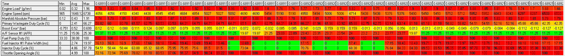

И лог от колата на Twify преди смяната на дефектиралия IACV:
fuelcut.png [ 41.52 KiB | Прегледано 411 пъти ]
