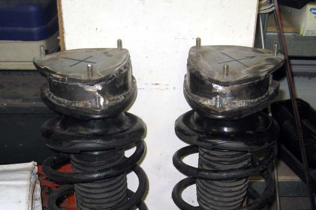

Да добавя и малък снимков материал относно стоманения вариант, стрелките в случая трябва при монтажа да сочат навън от купето.

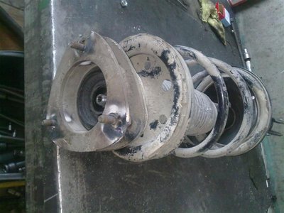

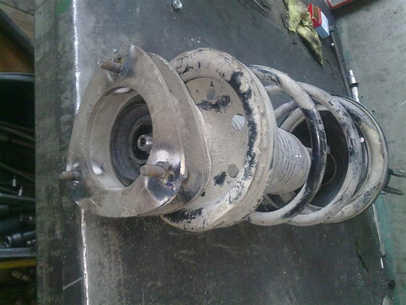

Здравейте колеги!моите фланци са от тръба незнам с какво фи,измерва се.А триъгалната плочка на която премествам болтовете е от 5/6мм.ламарина

След много чудене и аз се реших на тази операция. Поръчах си 3-сантиметрови фланци . Смятам да комбинирам слагането на фланците със смяна на амортисьори- приготвил съм 4 Каяби.
Единственото ми чудене, което остана е дали да сменям и пружините с нови или да си карам така....за сега мисля да ги оставя.
Когато ги монтират, ще споделя впечатления.

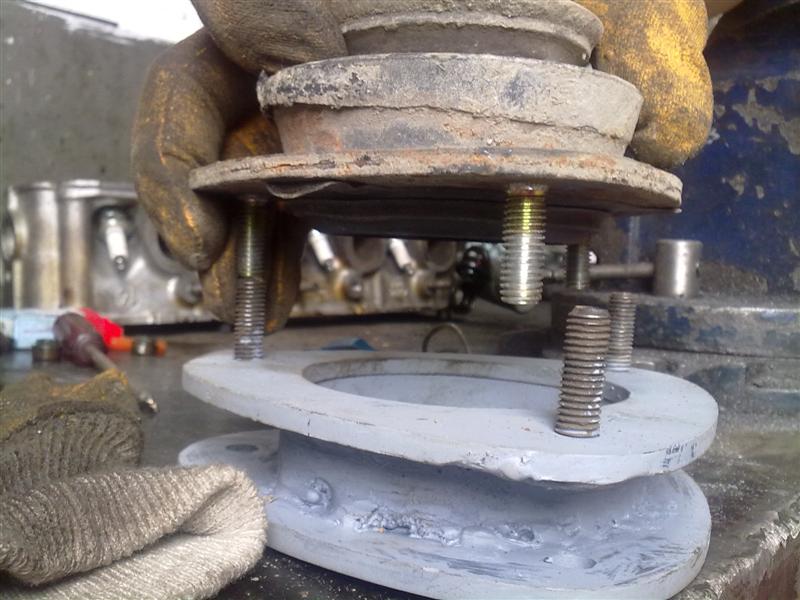

Коментар на файл: Размерът беше добре, но дупките не паснаха
flanci4.jpg [ 67.26 KiB | Прегледано 1072 пъти ]

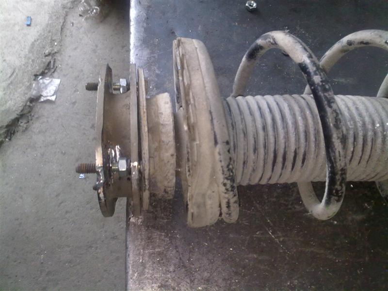

Коментар на файл: Наложи се известно преправяне
flanci3.jpg [ 66.14 KiB | Прегледано 1072 пъти ]
Коментар на файл: Но със задните фланци имаше разминаване
flanci2.jpg [ 75.36 KiB | Прегледано 1072 пъти ]

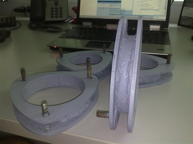

Коментар на файл: Така изглеждат фланците
flanci1.jpg [ 41.98 KiB | Прегледано 1072 пъти ]
