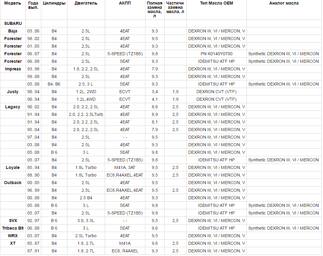

За да систематизираме информацията се отваря тази тема, в която да се споделят инфо и впечатления от АТ масла ( не че има много избор ), но хората питат постоянно какво масло и т.н, а станаха няколко теми в които се говори за тези масла.
Който може да споделя цена и отзиви
За 5ЕАТ ще има отделна тема, защото са по-високи изискваният там, с уточнението че каквото става за 5ЕАТ, става и за 4ЕАТ.
Започваме със стандарт, обобщен от братушките, намерен от Petroff.

Защо Subaru Outback 1999-2003.H6,не фигурира в списъците? Когато търся подходящо масло в сайтовете за масла излизат само аутбек с мотор 2.0и 2.5.литра за годините от 99 до 03.
Сря Май 24, 2017 10:11 am
Едно и също е маслото колега за 2.5 / 3.0 когато са с тази кутия

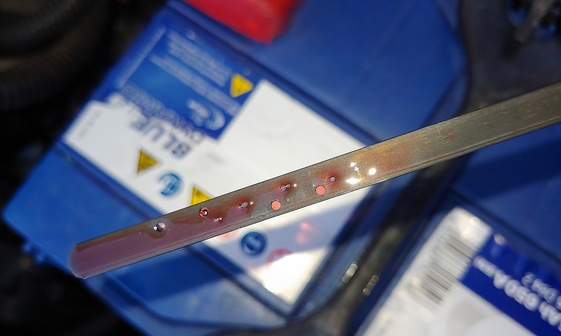

Здравейте, може ли мнение за това състояние на маслото на кутията на Outback 2.5/B13. Наблюдавам наличието на балончета на щеката при проверка на маслото при загрято масло на P. На студено не. Самото масло е Amsoil Signature Series Multi-Vehicle Synthetic и сменяно преди 56k км с пълна смяна на машина. Сега ще правя нова пълна смяна и се замислих дали нещо не е наред с кутията. Нямам оплакване за сега от превключване на скоростите, единствено кикдаун е малко бавен (но той никога не е бил бърз ROFL ). Друго през този период на експлоатация на маслото един път (лятото) забелязах, че се беше омаслила скоростната кутия по корпуса. В сервиза ме бяха успокоили, че това е нормално, че кутията е изхвърлила малко масло и да не се притеснявам...
Из нета попадах на инфо от това че не е допустимо да има балончета в маслото до напълно нормално е да има в някаква степен. :-~
P.S. Сто пъти замервах нивото на маслото в кутията на равна повърхност и се не мога да хвана ръба на маслото на щеката-няма ясна граница :pardon: . Все ми се струва ,че отгоре ... уж са го сипали в белият сервиз колкото трябва пък знае ли човек...

Много са ти сложили видимо, а затова и може да се разпенва. Смени го и тва е...
